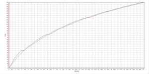

    Pongo una gráfica que he visto en una web echa de una comparativa de aceleración entre el Ateca 2.0 tdi 4drive 150 cv (linea azul) y el Ateca 1.4 tsi 4drive 150 cv (linea roja), ambos con cambio de marchas manual.
    Se puede apreciar que van prácticamente igual, aunque por lo que he visto, son las peores prestaciones que he visto en pruebas del Ateca :roflmao:
    en todas las demás que he visto bajan de 9 segundos del 0-100 km/h y aquí se suben casi a los 10 segundos, puede ser que la gráfica esta sacada de una web checa, y bueno ellos tiene el karoq... :whistling:
    pero vamos, por lo que he visto en esta gráfica y en muchas otras pruebas que he visto, en el tema de prestaciones van muy parejos, mucho más que en modelos de gasolina vs diesel de la competencia.

    Este test es muy interesante y la verdad es que sorprende la igualdad en los resultados obtenidos. No obstante, esta prueba mide únicamente la aceleración, vinculada principalmente con la potencia (cifra que es equivalente en ambos motores), pero no hay que olvidar que el 2.0 TDI cuenta con mayor par, por lo que la igualdad en el test no significa que ambos motores rindan igual en todas las situaciones, ya que el TDI debería tener cierta ventaja en situaciones donde el par sea más determinante, por ejemplo, en recuperaciones, en situaciones de subida en pendiente o de elevada carga en el coche así como en arrastre de remolques...
    A Felix600 y Hrodger les gusta esto.

    Si puede ser, pero pienso que no habrá mucha diferencia, si en las mismas circunstancias el gasolina se lleva mas revolucionado, donde pueda hacer valer mas su fuerza del motor, no digo que lo supere o llegue a igual al diesel en recuperaciones o tirando de carros, solo digo que llevándolo en su rango mas aprovechable, la diferencia no será mucha. Pero claro, eso ya depende de modos/agrado de conducción, consumo mayor, etc... que al final todo depende de cual te atraiga más y listo :)

    La comparativa es muy buena y da datos muy siginificativos... pero el TSi no es 4Drive... asi que es verdad que no es la más equilibrada.. de todas formas nos volvemos locos con cual de los dos motores es mejor y la diferencia (en prestaciones) es tan sutil que igual un desarrollo más o menos acertado u otros elementos pueden marcar más diferencia que el propio motor..

    Conozco esa web y la verdad es que está muy bien, pero en este caso, como bien dice @Javier Somoza, no es la misma comparativa que veníamos comentando, ya que está comparando el TSI con tracción delantera con el TDI 4Drive...
