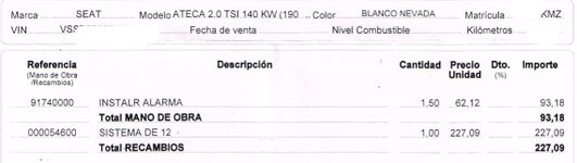

A mi me han puesto la alarma en Seat, y efectivamente no lleva las cerraduras específicas SAFE ni el blindaje de la centralita; unicamente el volumétrico y remolcado.
    32,2 KB · Visitas: 29
Se me olvidaba comentar que mi coche tiene keyless y pedal virtual, y lo que ha cambiado, es que hay que abrir el vehículo con la llave para poder utilizar el "pedal virtual" sin que suene la alarma, es decir, anula en parte la ventaja de abrir con el pie el portón trasero, ya que previamente hay que utilizar la llave.
