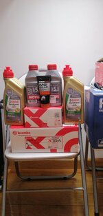

    Esa es la idea para ver si hay restos, hablando de la valvulina me acaba de llegar, así que ya tengo el kit completo me voy al serio oficial nuevo de seat que hay en Pamplona, haber si me tratan mejor que en iruña motor y me solucionan el problema espero que si.

    Me pillaba de paso y así también he cogido vez para el jueves que viene montar los frenos y según lo que me hagan en la seat cambiar la valvulina y echar el aditivo a la caja, y también he pedido presupuesto para pintar las molduras que tengo en gris plata del color del coche y los espejos también y el faldón trasero en negro brillo y los triángulos de los espejos delanteros también, haber cuando me llamen que precio me dan, por lo menos de aquí a 10 días ya abre solucionado algún tema pendiente

    Vaya arsenal :eek:, mola :thumbsup:
    No olvides fotos de todo y sobre todo, sensaciones con el cambio y los frenos que interesa.

    Si, no te preocupes, eso está echo, le diré al del taller que saque alguna foto, a ver que me dice ya que estaré más alejado que de costumbre por esto del covid19, y luego a hacerle el rodaje a los frenos yo creo que van a ir de la ost**, ya con los discos delanteros van de lujo.

    Y mañana a poner los discos traseros y perforados y las pastillas Brembo Xtra, ya os iré contando y pondré alguna foto del resultado final.
