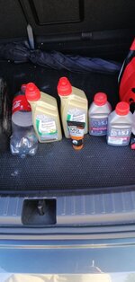

Gracias @Palaz,yo como tu tambien me puede el alma racing pero no como antes jajaja,no me ha esquivado ni el dia que lo lleve ni hoy cualquier pregunta que le he echo me a contestado a todo me a dado su opinion profesional,y en ningun momento me a sacado el san benito de si lo tocas te quedas sin garantia,me ha dado su opinion por que yo se la he pedido y me quedado muy conforme con todo ya te digo,dudas que tenia para proximas modificaciones se las he echo y me a respondido a todo muy clarito y la verdad que me a quitado un monton de dudas,asi que encantado,mañana discos pastillas y liquido de frenos y mas adelante el cambio del aceite de la caja y el aditivo,haber como se va comportando la caja.Otra cosa sobrao lo de la limpieza del ozono yo he llegado medio zombi a casa jajajaja parece que esta el coche bañado en lejia lo he dejado en el garaje particular mio con las 4 ventanillas bajadas.

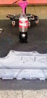

Buenos días compañeros llego el día del cambio de aceite de la caja y líquido de frenos y echarle el aditivo a la caja, y además ver si hay restos de virutas de la fricción de la caja, haber que case y como queda ahora va mucho mejor que antes pero como ya lo tenía comprado se lo voy a cambiar.
Hola a todos,bueno compañeros deciros que despues de cambiar el aceite de la caja y poner el aditivo,el cambio a sido a mejor e notado macha mejoria respecto a como estaba la verdad,entre el ajuste de la caja que me hicieron y el cambio hoy del aceite de la misma mas el aditivo estoy satisfecho con el cambio que ha dado mi caja,asi que desde aqui animo a que todo aquel que tenga problemas con la caja lo haga no es muy costoso economicamente y la mejora es importante por lo menos en mi caso,asi que otra cosa mas que borro de la lista de cosas pendientes,como el liquido de frenos que tambien lo he cambiado hoy de 4.0dot a 5.1dot,cuando acabe el rodaje de las pastillas algun dia habra que darles un poco de chicha a los frenos haber que tal se comportan buscandoles un poco las cosquillas a los discos brembo perforados xtra y a las pastillas brembo xtra con el liquido de frenos 5.1 dot de motul.
Bueno de momento el aceite de la caja cambiado y no ha salido ningún resto de fricción, sin virutas lo único flipante el color negro a tope con 44000kms
Me alegro de que hayas mejorado el tacto del cambio, también tengo pendiente cambiarle el aceite de la caja al mío, ¿le entraron los 2 litros?
La verdad que echaron los 2 litros y los 300ml del aditivo, no meterieron todo por que no es bueno por que cuando se calienta la caja crea muchos vapores, hay que dejarlo a nivel o 2mm por encima de la marca del nivel.
