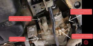

Hola Compañeros, mi ateca cumple en diciembre 5 años y ya tiene 105000 kms así que tengo pensado hacerle el mantenimiento de cambio del líquido refrigerante, aceite de caja de cambios y del reenvío junto con el grupo trasero (es 4drive). Hablando con el compañero @Kalato sobre las cantidades ahora me gustaría saber vuestras opiniones sobre si ponerle o no un aditivo al aceite de la caja de cambios y de ser así, cómo se aplica? IMG_20211129_170545.jpg
@Frankortiz yo hice ese mismo mantenimiento y en mi caso a la caja cambios sólo a la caja de cambios le añadí un aditivo (mi caja de cambios debió venir mal con un sincronismo y la primera no entra bien nunca o se queda a medio meter y se sale en algunas ocasiones. (el aditivo suavizo aún más todo el cambio) pero el problema sigue ahí porque no hacen milagros lo que esta mal, mal se queda. Aunque todas las marchas salvo la 1ª van como la seda con un dedo puedes mover el cambio sin ningún tipo de esfuerzo y van muy sueltas en mi caso lo hizo a los 20mil y así sigue con km parecido al tuyo. cuando toque cambio volveré hacer lo mismo. Yo puse el 75/80 de motul a la caja de cambios y añadí tras el 1º litro, un tubo de aditivo para aceite de transmisión Liqui Moly, que realmente es una grasa en tubo para caja de cambios que tiene MoS2 antifricción, el cambio ya esta suave pues más suave aún.
Lo que esta mal, no lo arregla.
PD. Se puede hacer uno en casa si tienes sitio...por cierto el puto tornillo para vaciar o rellenar de la caja Cambios estaba duro de cojones, necesité llave y un tubito para poner el llave de alargador y hacer palanca, esta durísimo.
Respecto al liquido refrigerante lo dicho quita la bolsa de silicatos o todo el puñetero vaso de expansión y pon uno nuevo, con G12EVO y limpia circuito con agua destilada de mercadona, garrafas de 5 litros e ir rellenando el bote sin parar y que lo vaya tirando por el tubo de retorno, es muy sencillo, lleva tiempo pero super sencillo. calefacción puesta y si tienes obdeleven activar las bombas con la calefacción puesta y sino dale una vuelta grande con el agua destilada y veras como se mezcla con lo poco que tengan alojado las bombas y vuelta a limpiar por el mismo procedimiento finalmente añades G12evo hasta que lo veas salir por tubo de retorno y esta purgado, limpio y cambiado.
Respecto a diferencial (supuestamente es eterno pero no estaría de más cambiarlo) y respecto al aceite del Haldex cámbialo pero muy importante desmonta la bomba y límpiala, en ella esta el filtro y se hace el aceite todo un mazacote en ella y el haldex no funcionara bien. (lo limpias con w40 en spray y queda fenomenal) y por supuesto sigue esta hoja que colgó otro compañero, no la líes sigue muy bien cada sitio es fácil con la foto.
este es el aceite del HALDEX
Necesitas una jeringuilla y un tubito para añadirlo
y el aceite para diferencia delantero y trasero es este otro, lo mismo, necesitas una jeringuilla y un tubito para añadirlo
aceite del Diferencia o del Haldex, recomendación lo compras en la casa....aunque hay fabricantes de aceites y valvulinas que ofrecen un buscador entre sus referencias al meter el modelo de vehículo...pero en precio no van muy mal en seat con lo cual vas a tiro fijo.
No te había pegado el diferencial delantero, ya ves los tornillos que son diferentes de llenado y vaciado
lleva poquísimo hay muchos que dicen que el aceite diferencial es ETERNO....tal vez sea así, pero un cambio una vez no le vendría mal...
PD. Todos los tornillos están apretados de narices, avisado porque si el coche esta elevado puedes hacer fuerza si tu estas tirado en el suelo, aún parecen mucho más duros y encima poco accesibles
se me olvidó indicar una cosa, al cambiar el aceite del haldex, limpiando la bomba y cambiando el aceite, todo parece quedar a medida perfecta,
sin embargo recomendación, con OBDELEVEN hay una opción que implica activar en parado motor arrancado la bomba haldex que hace purgar el aire o moverse correctamente, o sino salir a probar el coche con la posición montaña para que entre el haldex en funcionamiento....tras esa pequeña vuelta, sería conveniente rellenar el nivel porque algo baja
Lo ideal sería hacerlo con obdeleven o vag com...pero sino se dispone que sepas que algo de aire obviamente queda dentro y por tanto no estas dejando a nivel el aceite aunque creas que si lo haces por tanto, activar o mover el coche y acto seguido volver a poner a nivel el haldex...es poquita cosa pero llevan tan poco que faltar algo es ir por debajo de nivel recomendado....eso no lo hacen nunca pero es conveniente hacerlo.
Suponen que si meto aceite y sale por el hueco por donde añado es que esta a nivel, pero al actuar la bomba roba algo de aceite.
Es algo parecido a cuando se cambia el aceite del coche con el filtro, que al arrancar baja el nivel...pues aquí parecidísimo.
Sino la bomba durante un segundo esta sin aceite porque esta llena de aire. Supongo que la bomba y filtro una vez limpia, si le aplicas con jeringuilla un poquitín de aceite que va a llevar el haldex también evitas que ni siquiera haga vacío ese mini segundo.
