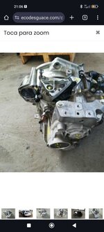

@yeyutus sisi si lo tengo ubicado el tema es que el tornillo de llenado que he visto en videos no esta en mi coche en su lugar yo tengo dos sensores ,el bloqueo de la caja de cambios y encima un tornillo hexagonal de plastico (que supongo que sera el de llenado).pero antes de vaciar queria asegurarme.muy bien explicado todo por cierto muchas gracias! Mi caja es como esa.
Es por el tornillo de plástico, es la retención del punto muerto ,ese tapon tien una bola con un muelle que vale para retener el punto muerto. (No se cae la bola , es todo una pieza) le quitas y le echas 2.3l de aceite a la caja. La mia es es igual ,sin tapon de llenado/nivel
en estas sin ese tapon se llena por ahi y tiene que ser con la cantidad medida.
