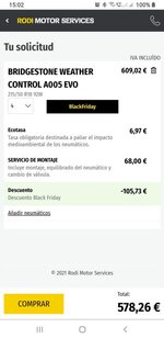

    pues yo le he puesto estas

    Éstas son especialmente buenas en lluvia, de las mejores. Y las EVO han mejorado el rendimiento en nieve, que en las anteriores era algo flojo.

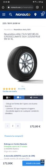

    Es buen precio las pirelli all seasons?

    Entiendo que son por 2 a lo que hay que sumar montaje y demás que te quedaría en unos 165 más o menos. Yo creo que esta bien de precio. Yo cuando me toque cambiar igual pruebo las bridgestone . No se como saldrán de duración pero ponen en frenada en mojada calificación A en el nuevo modelo, y buen agarre en nieve y resistencia.
