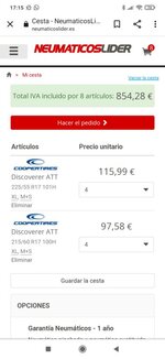

    Ahora que medio podemos hacer vida normal, me gusta hacer rutas de senderismo en estas fechas y tenía pensado montar unas gomas para usar en invierno e ir tranquilo por caminos. Tenía pensado montar las Cooper Discoverer att que ya tenemos montadas en un Toyota que hay en casa y estamos satisfechos con su desempeño. El problema es que el código de velocidad es H y leyendo pues no me quedó claro si puedo montarlas sin tener problemas en ITV, llevando la pegatina de velocidad que tampoco sé quién la proporciona...parece que sabes algo sobre esto así que, por favor, arrojame luz. Estos son los que quiero montar si no me supone mucho jaleo.
  18. Kalato
    Solo puedes bajar 1codigo de velocidad si el neumatico es puramente de invierno (marcaje 3PMSF) en los Cooper solo marca m+s
    Y esa pegatina te la debería proporcionar donde montes los neumáticos.
    Si no es así en la itv te pondrán pegas
    A Frankortiz le gusta esto.
