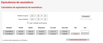

    Tienes equivalentes. En 215/55r18 tienes varias

    Esta yo creo que no es equivalente

    Crees mal. Por poco si, pero es equivalente :
    Resultado de la comparación
    Diámetro del neumático original: 673 mm.
    Diámetro del neumático a comparar: 693 mm.
    Variación en el diámetro: 2,97 %
    EQUIVALENTE

    Siento llevarte la contraria, pero he revisdo esta medida en muchas calculadoras y sobrepasa el 3%, Creo que en la web que lo miraste cometiaeron un fallo y no han contado con los decimeales y han redondeado... Te dejo una captura de las muchas calculadoras revisadas:

    Tienes razón !!! Pues yo lo he mirado con un calculadora de una ITV :eek::eek::eek::eek::eek:
