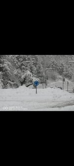

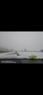

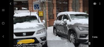

Buena nevada hoy en el pirineo. Y con los dos Atecas, perfectamente subiendo a más de 2000 metros, pasaba la quitanieves de rato en rato, pero la carretera enseguida volvía a estar llena. Los dos con cross climate, 4 personas y hemos hecho 200 kms aprox. Ahora llegada al hotel, hasta la tarde que bajamos a Barcelona.
Perdonad las fotos, que soy un desastre, para quitar la matrícula hago un estropicio. Pero se trata de explicar lo bien que van los neumáticos y el 4drive en posición nieve.
Observad el neumático, al aparcar está todo cubierto y llega hasta la llanta, unos 12 cms. La nevada por la noche ha sido importante y las carreteras estaban de todo, menos limpias.

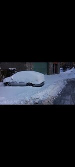

Bueno, pues ha tocado prueba de los Goodyear Vector 4 season Gen 2 y el resultado: espectacular!!!
Ayer por la tarde volviendo del trabajo, sobre las 19:00 de la tarde, que ya nevaba bien, se comportaron estupendamente. Con suavidad al arrancar, casi tirando solo de embrague, pero salía el coche aún estando en cuesta. Y una vez en marcha sin ningún extraño y llegué a casa sin problemas.
Hoy la experiencia ha sido más extrema. Por la tarde hemos limpiado la rampa del garaje y, como un Jeep había estado pasando varias veces y había hecho carril en las calles, he salido a "rescatar" a un familiar del trabajo. Sin ese carril, con un espesor en las calles de unos 40-50 cm hubiera sido inviable, pero por el carril las ruedas (y todo el Ateca) se han comportado de maravilla. No penséis que el coche va perfecto y totalmente por ello sitio, tenía que ir corrigiendo con el volante, pero se mantenía el control todo el rato.
Sin duda recomiendo este tipo de ruedas, no solo las mías sino todas, y creo que a partir de ahora serán las que lleve siempre.
