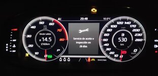

    Llené el depósito al máximo y he hecho unos 160 Km todos por ciudad pisándole bastante.
    Hace 3 días me marcaba 530 de autonomía y pasado estos tres días haciéndole estos kilómetros y pisándole me marca 550.
    Al pisarle he estado de consumo por encima de los 10 litros...
    ¿como puede ser que en lugar de bajarme la autonomía aumente por ciudad y pisándole?
    Me temo que se ha jodido el cálculo de la autonomía ¿puede ser? IMG-20200226-WA0057.jpg

    Fíjate en la cantidad de combustible que te queda...si marca lleno, te pasa como a mí.
    Yo lleno hasta el borde mi depósito, salgo de la gasolinera y marca por ejemplo... 840 kms, voy a trabajar toda la semana de lunes a viernes, que son unos 160 kms. El sábado aún marca 840 kms y el lunes siguiente, arranco y me da 850 de autonomía, en ocasiones hasta que no le hago 200 kms o más, no baja el nivel y ni la autonomía.
    Como no baja el nivel de gasolina del depósito, no hay consumo "registrado", el aforador permanece en la posición de máximo.
    Estás gastando la gasolina del "brazo" que, va desde la boca de carga, hasta el propio depósito, la autonomía permanece invariable o incluso sube, hasta que la gasolina que consumes sea del depósito y el aforador baje.

    Pues puede ser lo que dices compañero, puesto que esta última vez que le heché gasolina lo llené tanto que casi rebosa del depósito

    @Vistur de todas formas ten en cuenta que, tienes puesta la vista de consumo desde la salida, no desde el último repostaje, aquí te calcula la media de todos los kms recorridos.

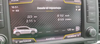

    Todo en autovía, con el ACC puesto en 127/130 km/h
    ¡Muy bien!
