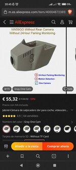

    Buenas, pues la Yi Smart dashcam que tenía desde hace 4 años empieza a hacer cosas raras (apagarse sola, reiniciarse, dar errores de micro SD...) así que me he leído el hilo entero y creo que pondré la "integrada" que habéis nombrado. Los que la tenéis desde hace tiempo ¿os ha dado algún problema?
    https://m.es.aliexpress.com/item/40...74a81414194b5c409b814328546&afSmartRedirect=y
    He visto que hay dos modelos para la que quiero: gris VW09GO (solo cámara 54,77€) y la VW09GOL (cámara + motion detection + parking 24h 77€).
    ¿Alguien usa las dos características extras de la GOL? ¿Merece la pena los 22 y pico euros de diferencia?
    Más dudas: tengo echado ya cable hasta los fusibles con conector micro USB, ¿qué alimentación lleva ésta? porque no se lo he visto por ningún lado.
    En la página pone varios modelos VW pero no nombra explícitamente el Ateca. El mío es de septiembre de 2017 (supongo que el modelo 18). ¿Es la que encaja en los Ateca?
    Como veis lo primero es acertar con el modelo y luego ponerme a sudar a la hora de soltar los plásticos del retrovisor interior :( ¿Algún consejo con esto?

    La mía lleva funcionando algo más de un año y de momento perfectamente. Tengo únicamente cámara sin las otras dos opciones que dices. Ten en cuenta que una cámara funcionando 24 horas en el garaje es de vigilancia y como dice @Miguel Cretu, tienes que avisarlo.
    Mi Ateca es de junio 2019 por si te vale, y me costó 40 eurillos. Parece que han subido. ¡Coño!
    De la instalación poco puedo decirte ya que me lo hicieronen el taller con el que habitualmente hago mantenimientos desde hace muchos años. Entre mis habilidades no está la de desmontar parte del coche y toquitear cablerio. Me cobraron 45 euros pero evité quemar nada :roflmao::roflmao: y además ahora ya tengo ahí la instalación.

    Yo solo uso la frontal. Lleva su propio conector, con todo el cable que llega a la caja de fusibles, tendrás que pasarlo de nuevo, pero es sencillo.
    Compara con la Disontel, la ultima vez que las miré eran las que llevaban en chip más moderno. Creo que ahora tienen un modelo 4k.
    € 70,61 30%de DESCUENTO | Salpicadero con cámara de visión nocturna para coche, dispositivo con WiFi, 4K, 96670, Sony IMX335, Control por aplicación, para Volkswagen Atlas, passat, tiguan, touran, b7, b8, mk2, 2017, 2018, 2019
    70.61€ 30% de DESCUENTO|Salpicadero con cámara de visión nocturna para coche, dispositivo con WiFi, 4K, 96670, Sony IMX335, Control por aplicación, para Volkswagen Atlas, passat, tiguan, touran, b7, b8, mk2, 2017, 2018, 2019|Cámara DVR para coche| - AliExpress
