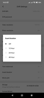

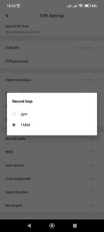

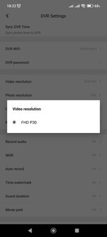

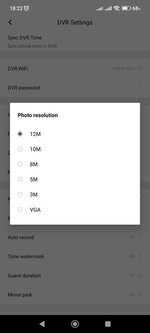

Solo admite una resolución de vídeo pero varias para fotos (que en "foto" saca un pequeño vídeo de 3 segundos).
Screenshot_2022-08-20-18-22-33-984_com.tima.dr.novatek.bs.en.jpgScreenshot_2022-08-20-18-22-22-629_com.tima.dr.novatek.bs.en.jpg
Y esto no sé para qué es
He estado mirando un poco el mismo estilo con más resolución y las que he visto se iban a las tres cifras, así que no sé. Seguiré probando que tengo 15 días para devolverla y a ver si con otra iluminación sin reflejos del sol o en carreteras de menos velocidad máxima se ve algo mejor.
Ver el archivo adjunto 61324Ver el archivo adjunto 61325
No creo que consigas nada más si la camara es de 30fps. Lo único es cambiar la duración de los vídeos, pero ha de ser con otra app. La timacam no controla casi ninguna configuración.
Lo único bueno que tiene es que es la que mejor descarga los vídeos.
Para configuraciones hay que usar la que viene el QR en la caja de la cámara, que lo mismo conecta que no conecta.
Buenas, he probado con la app Roadcam y se puede configurar exactamente lo mismo que con la Timacam. Lo que no he probado es a ver si descargaba o no.
