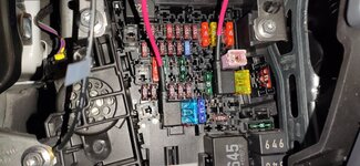

La instalación la tengo así: Ver el archivo adjunto 56578
Los fusibles los tengo como @TygerBeast y @Guillermo82, los naranjas son los que venía y los que tengo puestos, no sé si tengo que ponerle más, porque @Guillermo82, veo que tiene uno rojo y otro azul, o tengo que modificar la posición de alguno...
Si me pudieseis ayudar os lo agradecería enormemente porque me tiene ya desesperado.
Muchas gracias de antemano.

Pues si se quedaba encendida está correcto.
Lo que igual no es el orden correcto de cables. Intercambialos por si acaso. No sé en qué orden van las Viofo.
Perdón, el del mechero es el de 20A, que por cierto no veo que lo tengas. ¿Es el que tienes en el robafusible? Se supone que va a la derecha del de 30A, a la misma altura es continuo y un peldaño más abajo es bajo contacto.
En esta captura mía, estaría bajo contacto, el de 20A amarillo, si lo subiera un peldaño es continuo.

Creo que en la foto del compi puede haber algo mal.
Los conectores robacorriente tienen polaridad y me llama la atención que uno está hacia arriba y otro hacia abajo (les entra el cable por distinta dirección).
Podría ser que el izquierdo esté mal colocado y sea al revés.
Yo en fotos que tengo de otros montajes (tengo una 70mai A800 en mi tiguan montada solo la delantera y pendiente de colocar la trasera y el hardware kit a fusibles) siempre veo los robacorrientes en la misma dirección.
Es raro que una bahía o fila de fusibles esté a la inversa de las demás...
A ver si suena la flauta y es eso...

Gracias! Queda bastante más claro ahora y probaré a cambiarle también el orden de los cables.
El de 20A está a la izquierda del de 30A, seguramente porque me confundí en una de estas al volver a ponerlo con tantas pruebas que hice.
Pudiera ser, lo que pasa que si lo pongo de diferente posición, no entra porque tengo a la izquierda uno de 30A cuadrado que me impide colocarlo.

Si, pero la polaridad es primordial, no puedes ponerlo al revés. Si choca toca buscar otro sitio.
Efectivamente, hay que colocar 2 fusibles en cada robacorrientes. Yo tengo 2 iguales en cada uno de ellos. Por lo que veo en la foto tienes un fusible de gran tamaño verde que te impide ponerlo en la otra dirección. Mañana saco una foto de como lo tengo ahora porque creo que cambie de lugar alguno.
