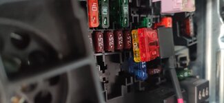

A ver si me podeis echar una mano. Estoy muy verde en el tema electrico. Estoy instalando la viofo a119 v3 y no se si lo estoy haciendo bien.... Por cable usb me va bien pero no consigo que funcione al conectarla directamente a los fusibles. He puesto el cable rojo (positivo) al robacorrientes con sus fusibles al mechero (creo):thumbsdown: en la misma posicion que estaba el fusible para que encienda con el contacto, y el negro, toma tierra, al tornillo como se explica en las imagenes al principio del post.
¿El cable amarillo hay que conectarlo a algun lado? o con el rojo y toma tierra es suficiente, porque no consigo que encienda. En caso de que haya que conectarlo donde y como se podria conectar?
¿En que posicion es recomendable poner la patilla para no quedarnos sin bateria?
Espero que me podais ayudar.

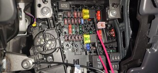

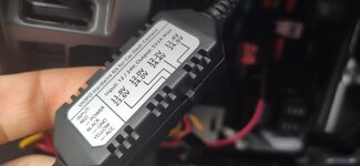

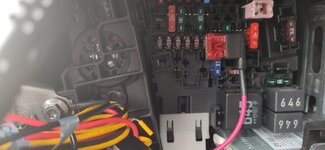

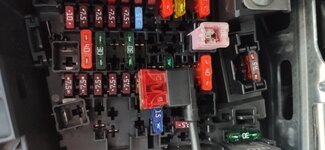

Pongo varias fotos para que puedas ver cual es la conexión correcta o al menos la que yo tengo y me va bien, tambien como tengo el limitador.

Ver el archivo adjunto 54843 Ver el archivo adjunto 54844 Ver el archivo adjunto 54845 Ver el archivo adjunto 54846 Ver el archivo adjunto 54847 Ver el archivo adjunto 54848
Muchisimas gracias. Por lo que veo has conectado al acc al fusible del mechero y la corriente a uno de los de arriba de 7.5, la pega es que esos de arriba son fusibles mas pequeños y no tengo robacorrientes para ellos. Probare a coger corriente de otro que sea tamaño normal, como el de las luces interiores, es un fusible de 30.
Es aconsejable poner el fusible mayor, menor o igual al cual se le roba?.
Muchisimas gracias. Por lo que veo has conectado al acc al fusible del mechero y la corriente a uno de los de arriba de 7.5, la pega es que esos de arriba son fusibles mas pequeños y no tengo robacorrientes para ellos. Igual pruebo a coger corriente de otro que sea tamaño normal.
Veo que el valor de los fusibles no son los mismo los tuyos a los mios.
No tengo ni idea cual es la respuesta a poner el fusible igual, mayor o igual. En su dia lo pregunte, pero ahora no me acuerdo.
Lo acabo de conectar a mechero el acc y el battery a la radio y funciona bien, pero va sin contacto dado. Aunque lo ponga paralelo al de al lado sigue encendido sin dar contacto.IMG_20201220_194157.jpg
No quiero tener problemas con la batería del coche, aunque supongo que se ponga en modo parking tras 90 segundos. Y su consumo sea mínimo.

Es más fácil usar estos otros que van vacios y son de 12v y con contacto.
Así se evita robafusibles y no está tan apretado todo.
La mía es una china, pero los conectores son los mismos. La tierra no se ve casi, pero está en el tornillo.
Perfecto, así están mejor. Pero directo sin fusibles?
Un fusible tendrás que poner al menos, en tu cable para que funcione.
Pero por lo menos devuelves el fusible original a su sitio.
Está en una zona más limpia de carga, en conectores que no se usan, están vacíos.
Así evitas dos aparatos en el mechero, por si metes un cargador de móvil o algo.
Mis conectores son más sencillos, el propio conector es como un fusible, son más pequeños.
Lleva 1 año ahí y 0 problemas.

Me parecio que habias hecho un apaño y estaba directo sin fusible, me extaraño. No dije nada :p
Gracias, probaré a conectarla en esas posiciones pero ya que tengo los robafusibles lo utilizare, supongo que con poner 2 fusibles de 10 en cada robafusibles sea suficiente, porque con un fusible solo no se si irá. Habrá que probar...:thumbsup:
