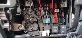

Bueno , pues ya la tengo instalada. Aproveche las conexiones que dijo @TygerBeast y va perfecta.
Puse 2 fusibles para cada robacorrientes sino no llegaba luz.

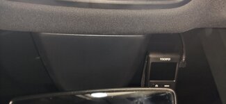

Esta parte del cable la he dejado fuera porque no he visto manera de esconderlo. Igual desmontando el plastico del retrovisor se puede esconder ahi pero no sabia bien como quitarla asi que de momento asi se queda.

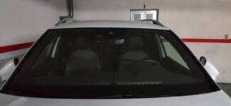

IMG_20210102_175010[1].jpg Asi queda desde fuera.
Muchas gracias a todos por vuestra ayuda.
Ver el archivo adjunto 55051 Asi queda desde fuera.

Eso que se ve es el núcleo de ferrita que llevan algunos cables para hacerlos más eficientes y que no haya interferencias. Aunque no siempre es necesario.
Si no pudieses esconderlo, prueba a quitárselo, si es desmontable. Prueba si va bien y, de ser así, puedes dejarlo quitado. Si notas alguna interferencia, puedes colocarlo en otra sección del cable en la que tengas posibilidad de esconder.
Si el núcleo va fundido por el plástico y no lo puedes quitar, puedes comprar un cable con las mismas terminaciones y sin núcleo de ferrita. Y haces lo mismo. Si va bien, genial. Si no, compras un núcleo de ferrita y lo colocas en cualquier parte que puedas ocultar. Uno bueno cuesta 4 o 5 euros. Aquí tienes uno, por ejemplo:
https://www.mouser.es/ProductDetail...aimcJs6psi_L6gOKh5DEyZLIpR5c57fEaApX0EALw_wcB
Va fundido al plastico creo, cuando vuelva al coche lo miro de todos modos. En principio no me estorba ahi igual el dia de mañana desmonto el plastico del retrovisor y lo intento meter ahi, si se puede.
Gracias de todas formas.

Igual que se mete el cable debajo del techo, tambien se puede meter la parte esa que dejaste fuera, solo es obligar un pelin mas para que entre.
En esa zona creo que no entra, he forzado y no abre mucho que digamos. Es una pieza generosa el nucleo de ferrita, me da miedo forzar mas de la cuenta y cargarme algo.
Te lo digo porque la mía es viofo también y exacta a esa y la tengo oculta como te dije.
Probaré suerte.
Estaba buscando alguna foto para que vieras como lo tengo yo, pero no doy con ninguna. Si quieres mañana hago algunas, pero ya te digo, como lo hice fue abriendo el techo por esa zona un pelin mas con un util de plastico. Ten cuidado de todas formas porque es una especie de foan y se deforma con facilidad.
Bajo el plastico no cabe, ahí va el módulo de un sensor y es muy plano el espacio. Yo lo desmonté entero al ser una dash de las chinas que va en el retrovisor. Pero en el guarnecido hacia las luces del techo yo diría que debe entra.
Edito:
Aunque igual si cabe, el sensor no parece ocupar todo. El plástico es fácil de sacar en esa zona, solo son dos pestañas a cada lado. Lo difícil es quitarlo entero para manejar, ya que hay que quitar la carcasa del espejo también. Pero para ti con que empujes hacia el lado lo separas un poquito y puedes probar a meter el núcleo o mirar donde hay algún espacio, quizás a la derecha.
@TyberBeast Como desmontaste el plastico del retrovisor? en caso de que no entre en el guarnecido del techo probare ahi.
Te agradezco mucho la ayuda:):thumbsup:. Pregunto por el plastico del retrovisor por si no consigo meterlo por el techo.
Una imagen vale mas que mil palabras, pero bueno, con lo cabezones que sois igual tampoco tampoco os vale. Ahí cabe hasta el Mani, de láo y empanáo.:rolleyes:
Y ya no bajo mas al coche que hace mucho frio. :cautious:
    104,3 KB · Visitas: 72
Ok mañana mismo lo meto entonces. Espero que no te pilles un resfriado por mi culpa:D. Alli no se pero aqui estaremos a 0 grados como mucho.
Gracias por el esfuerzo.:thumbsup:
Ahí decía yo, en el lado derecho :thumbsup:
Me sonaba que el sensor no ocupaba todo.
Hola a todos:
A ver si me podéis echar un cable (nunca mejor dicho) porque llevo más de un mes con pruebas y no hay manera de hacerla funcionar al 100%. No soy experto en electricidad y tampoco tengo para comprobar corriente.
Ahora funcionar funciona, se enciende cuando arranco y entra en modo parking cuando desconecto el coche, pero no me graba cuando está el coche aparcado, ya probé a moverlo yo y nada. Creo que no le llega corriente cuando desconecto el contacto.
Ya probé a ponerle el de 20 junto al de 5 en la posición de siempre contacto, pero está grabando cuando desconecto el coche y no entra en modo parking.
La instalación la tengo así: IMG_20210323_121546.jpg
Los fusibles los tengo como @TygerBeast y @Guillermo82, los naranjas son los que venía y los que tengo puestos, no sé si tengo que ponerle más, porque @Guillermo82, veo que tiene uno rojo y otro azul, o tengo que modificar la posición de alguno...
Si me pudieseis ayudar os lo agradecería enormemente porque me tiene ya desesperado.
Muchas gracias de antemano.
Por la foto que mandas tengo una sospecha que igual es idiota pero......
En cada cabeza negra del "ladrón" rojo tiene que haber DOS fusibles en cada una.
Tal como los tienes colocados no parece que sea así, no, sino se tocarían?
Independientemente de si están en la bahía correcta (dado que no tengo un ateca).....
