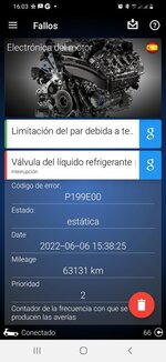

Ya le he desconectado la crema.
Después de pasarle el obdeleven me sale este fallo.
Supongo que será normal.

Hola si, con la clema quitada te sale ese fallo en diagnosis pero nada en el cuadro ni nada anormal en el comportamiento del coche, solo que tarda algo más en coger temperatura de servicio, apenas lo aprecias. Un saludo
Muchas gracias.
Ya me quedo más tranquilo.

Por si sirve para alguien (no lo he visto en el hilo) el código de error en el modulo de motor es: P199E00 "Válvula de liquido refrigerante para la culata" Vale, estaba puesto, no lo había visto, lo puso Yeyutus en Mayo del 2021
