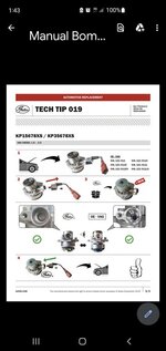

Referencia Kit PowerGrip Gate, primerísima marca de recambios !
KP15678XS
Sistema distribución cambiado hoy 09/02/2022 con 89000km, y la bomba nueva de Gate que viene modificada para no cerrar nunca, y el manual de instalación de la marca. El kit + la correa de servicio + mano de obra, todo por 389€, señores no 800-900 como en la casa...Es un robo..en mi opinión

Sistema distribución cambiado hoy 09/02/2022, y la bomba nueva de Gate que viene modificada para no cerrar nunca, y el manual de instalación de la marca.
Y como ultimo detalle para saberlo, es que la bomba viene sin cable del sensor, pero si con el agujero donde se acomoda este ya hecho. Solo hay que quitar el cable de la bomba antigua y montárselo a la nueva y a correr !!! Estoy muy contento, mucho, y feliz, el coche va de lujo. Lo único que va a tardar mas en calentarse el motor dado que la bomba funciona siempre... pero no me importa, es mejor gastar un poco de combustible que sobrecalentar el motor...! Cualquier aclaración que necesitéis, por favor no dudéis en escribirme y lo aclaro todo...NO ! A LA CASA, DONDE TE MONTARAN UNA BOMBA ORIGINAL (Continental) QUE TE DURARA OTROS 60-80.000KM y te hará lo mismo...Espero de todo corazón que esto os sirva de ayuda para que no nos mangoneen mas Los de VW....

Os dejo el manual original en formato pdf...que es mejor...
