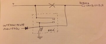

He dibujado un cortacorriente "virtual" que es muy fácil de hacer y funciona bien (yo lo tuve hace años en un coche, cortaba el encendido). Hace falta un relé y un diodo, total unos 5-10€. Todo se puede hacer en la caja de fusibles o cerca.
He puesto como ejemplo que corta la alimentación de la bomba de combustible y se activa con el intermitente izquierdo. Igual se podría quitar la alimentación a otro elemento necesario para que funcione el coche.
Se trata de cortar el cable que alimenta la bomba de combustible (o soltarlo de la salida del fusible) y conectar a la entrada del relé (la borna normalmente viene numerado como 30). La salida del relé se conecta hacia la bomba y también alimenta la propia bobina del relé.
Inicialmente se activa el relé con un toque de intermitente izquierdo (o largas, o lo que sea), aquí hay que poner un diodo para que no vaya tensión hacia atrás.
Naturalmente, cada vez que se corta el encendido se abre el relé y deja de alimentar la bomba, hasta que no se da otra vez un toque con el intermitente izquierdo.
¿He conseguid explicarme? :confused:
Sencillo Y limpio Si señor... no está nada mal Y no hay que desmontar casi nada... Muy bueno !!
