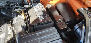

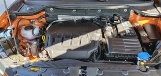

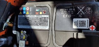

  16. Emili
    Emili Forero Habitual
    Gracias por todas las aclaraciones. Ahora lo tengo bastante mas claro y eso que por rato dedicado a leer todo el hilo no ha sido pues he estado leyendo dos buenas tardes.
    En las fotos que he visto no me queda claro exactamente donde esta la masa pues mi bateria la veo diferente.
    Adjunto fotos a ver si me podeis marcar si sale ese punto de masa.
    Muchas gracias de verdad, pero uno es negado.
  17. Lukas
    Una imagen vale mas que 1000 Palabras....
    A Emili le gusta esto.
