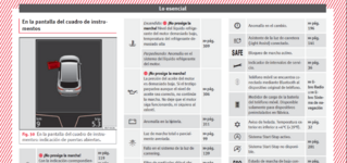

    Mira Clipmaster este cuadro, verás que ha un indicador de batería.

    Ese indicador lo tienen todos los vehículos y sólo sirve cuando se ha quedado "seca" se pondrá rojo, en el arranque también se enciende indicando que ha comprobado el nivel y es correcto, pero no te indica si el nivel de carga son 14 V o 13,2 V. Para eso lo que te han indicado los compañeros.
  14. Lukas
    Ese indicador de batería logotipo o "chivato" de la misma compi @manix que se pone en rojo cuando no hay carga lo tienen todos los vehículos desde hace mas de 30 años incluido el ATECA por supuesto si echas un vistazo al manual del ATECA que puedes descargar de https://www.seat.es/datamanual-manual/ateca/my17_w22/es-es/ATECA_05_16_ES.pdf en la pagina 41 veras que si trae indicador de fallo de carga de bateria que no es lo mismo que te indique el % de batería que te quede...:whistling::whistling::whistling:

    Yo creo que lo que se ve en el cuadro que indica @manix es un voltímetro en toda regla aunque sin graduar, si os fijáis lleva una aguja junto al icono de la batería, no es sólo la luz. Seguro que en el manual del coche que sea explicaba su funcionamiento.
    El voltímetro era algo habitual en los cuadros de los 80-90 en gamas medias altas.
