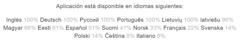

OBDeleven: Audi, Volkswagen, Seat & Skoda diagnostic system Nueva interfaz de diagnóstico bluetooth OBDeleven. Esta dirigido a vehículos del grupoVAG (Seat, Audi, Skoda Y Volkswagen) desde 1996 hasta la actualidad. Necesario usar con terminales Android 4.1 o posterior. No disponible para dispositivos iOS (sistema operativo Apple) -de momento- Soporta protocolos KKL, CAN and CAN-UDS Multilenguaje, dispone de 16 idiomas, entre ellos el Español (aunque todavía no al 100%). Actualizable gratuítamente. Permite diagnosis completa y borrado de fallos. Fácil codificación de módulos, coding, long coding, adaptaciones... Lectura de valores en tiempo real. Historial de vehículos diagnosticados. Estado de la batería. Identificador automático de VIN (número de bastidor). (...)
