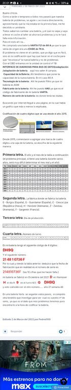

Batería cambiada y codificada sin ningún problema, lo único que no me sirve la funda protectora porque la Exide que traía de fábrica es más pequeña que la Varta, ¿se puede pedir la funda grande en Recambios o tiro de desgüaces?
Por cierto, en la codificación de fábrica todos los números eran 1... :confused:

Gracias @JRT parece que habría de poner el programa 3. Lo que no sé es si para meterle corriente a la batería hay que desconectar antes los polos del coche para no joder nada de la electrónica del ATECA o se puede poner las pinzas directamente con la batería conectada al coche.
No hace falta quitar los cables del coche, eso sí, el negativo del cargador no lo pongas directo al borne de la batería o te cargarás la centralita del Start&Stop.

Hola a todos; quisiera haceros una consulta :Tengo que cambiar la batería mi coche es ..2.0 TDI CR 150 CV 4Drive y lleva la batería EFB es del 2018.y mi pregunta es ¿puedo montarle una AGM.....
GRACIAS
GRACIAS
Si ,sin problema, yo la cambie también por un agm .
Lo único que tienes q codificarla y en vez efb+ poner fieltro
Muchas graciosa ¿la has comprado el la casa oficial o en otros sitios .?
Perdonad, pero y el numero de serie, dicen que estas baterías no lo traen,¿como la habéis codificado?
