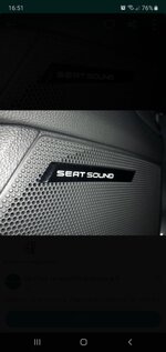

    Hola, una pregunta, alguien sabe donde comprar las plaquitas de Seat Sound las que van pegadas el los altavoces Screenshot_20190928-165138_Wallapop.jpg
    Puse el sss y me gustaria poner las plaquitas

    Te envío las referencias
    Izquierda : 575853713FOD
    Derecha : 575853714FOD
