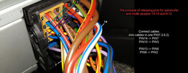

El problema son los colores de los cables, pero el esquema es el mismo. No se porque a mitad cambia el color.
En las fotos que ponen los compañeros se aprecia mejor el numero de pin y donde tienen que ir, yo me fio más de eso que de los colores :thumbsup:
Si es cierto que muy muy importante respetar la polaridad + y - de los pin y de los altavoces por que si no te sonará aun peor que antes de poner el sss :whistling::whistling::whistling:
El problema de las fotos es que son del leon, y cuando te dice donde debes conectar lo hace por colores, por eso quiero identificar primero nuestos colores.

Es lo que yo estuve mirando y trasteando por foros de seat y audi pude averiguar por los pins no por colores ya que soy de "daltonia" de todas formas a ver si algún compi te puede ayudar:thumbsup:

Lo he visto, en ese brico solo conecta a los pines 9,10,13,14 pero en el brico del leon saca los pines 2,3,6 y7 de 0.5 y los pines 9,10,13 y 14. Luego une el cable que iba en el pin 10 con el cable del pin 3 y lo conecta en el pin 3, y asi con el pin 9, pin 10 y pin 14. Una vez hace eso los huecos de los pines 9,10,13 y 14 quedan libre para conectar el sub y el central.
Correcto así es, era para que vieras los números y polaridades de cada uno ya que de los colores pueden variar y creo recordar que explicaban algo de un error al poner esquemas, creo recordar, ya que el hilo es largo y hace tiempo que lo leí.
Básicamente se trata de unir los altavoces delanteros con los altavoces de agudos y dejar esas salidas libres para sub y central.

Ya esta y gracias a que me has hecho volver a leer las ultimas paginas del brico del leon. Muchas gracias. Te dejo la foto que me lo aclaro.Princip.jpg
