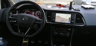

  18. koldico
    koldico Forero Experto
    Pamplona
    patxi23, Modesto, Bichobio y 4 otros les gusta esto.
  19. Elmur
    Elmur Forero Experto
    La solución!
    Jejeje....
    patxi23, Rhb251280bcn, Malonva y 3 otros les gusta esto.
  20. Elmur
    Bromas aparte vaya curro te estas pegando y seguro que conseguirás tu objetivo. ;)
    A Isralicante le gusta esto.
