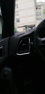

    Bueno al lio,lo primero que teneis que hacer es en el lado derecho del inmfotaiment justo debajo del aireador presionar con el dedo en el salpicadero,este al ser mullido cedera hacia dentro hay es donde debeis meter la cuña suavemente y hacer un poco de pacalanca suavemente,saldra hacia fuera la primera grapa despues seguis moviendo poco a poco la cuña de plastico y seguis sacando las grapas de la derecha,una vez sacadas y que ya teneis mas espacio para poder usar la cuña vais en el otro sentido,hacia la izquierda vais sacando poco a poco todas las grapas al llegar al final a la altura del aireador central izquierdo,vereis que esta mas duro tranquilos no pasa nada manipulais suavemente junto con la ayuda de la cuña y saldra tambien la parte izquierda del marco del velocimetro en mi caso del VC,sacais primero el embellecedor central del inmfotaiment con cuidado lo dejais en un sitio que no se pueda rayar ni marcarse y demas.Y despues sacais el marco del velocimetro,al sacar el marco del velocimetro os saldra con el el aireador del lado del conductor,lo retirais con cuidado y lo mismo lo dejais en un sitio que no pueda rayarse ni golpearse,despues liberais el marco del velocimetro que va sujeto a unas gomas encima del volante lo sacais con cuidado y listo,lo mismo lo dejais en un sitio que no corra peligro.Una vez echo esto queda sacar el velocimetro lleva unos tornillos que estan a la vista los soltais y sale facilmente.Aqui os dejo una fotos de como queda el despiece.

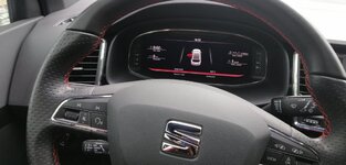

    Una vez que tenemos el velocimetro suelto o el VC,procedemos a ponerle la espuma donde nos parezca mas apropiado,yo lo hice de la siguiente manera,puse en los apoyos en los que estaba plastico con plastico para evitar los roces de los mismos y los consiguientes ruidos.la primera zona a la que le puse 3 tiras de espuma es en el centro del velocimetro en el interior donde se apoya.
    Aqui os dejo la foto del antes y del despues de poner las tiras de espuma.
    Se ve claramente la zona de apoyo central sin esponjas.
    Aunque ahora en la foto se vea girada es la misma zona pero con las esponjas,se ve asi por que era la mejor manera posible de sacar la foto,si alguno le resulata confuso le pido disculpas no era mi intencion fue la mejor manera que tuve de que se veria bien;)
    Una vez echo esto lo volvemos a posicinar y atornillar par evitar disgustos innecesarios,se nos caiga lo golpeemos sin querer etc etc.

    Eempece por el aireador de la izquierda al lado del conductor,cogemos las tijeras y una espuma y plateamos donde estan los apoyos de los plasticos y procedemos a ponerlos yo los puse de esta manera,por que el aireador izquierdo en el lado izquierdo del mismo no toca con nada hay hueco por lo tanto hay no necesita lo deje asi como se ve en la foto.
    Despues del aireador izquierdo,vamos a por el marco del velocimetro o VC,la misma operacion donde nos parezca que necesita procememos a ponerlo de manera uniforme y ordenada no hace falta montar las espumas para que tenga mas capa con una es suficiente,si ponemos mas luego corremosel riesgo de que no nos encaje bien y tengamos problemas.Como curiosidad dire que cuando hice el mio el plastico no me chivo nada,vamos no habia ninguna marca de presion en ningun sitio mas que en otro que podria ser,pero al hacer el del compañero @Butanex si me chivo el plastico en la parte central arriba que habia mas marcas que en el resto que no tenia ninguna.Aqui os dejo unas fotos de como puse yo en el mio para que os hagais una idea de como hacerlo.
    Una vez terminado con el marco,lo vamos a posicionar sin introducirlo es lo ultimo que vamos a montar,lo posicionamos en las gomas que lleva puestas abajo encima del volante lo apoyamos y lo dejamos ahi.

    Primero planteamos todo bien,es decir planteamos el aireador izquierdo que esta solo en su hueco.
    Planteamos la pieza mas grande desde la izquierda hacia la derecha recordar que tanto el aireador izquiero que va solo como la placa central la grande van por debajo del marco del velocimetro y es la que manda para que el ajuste final quede todo bien.
    Posicionamos el marco del velocimetro o VC,fijaros bien que tiene una especie de grapas qie sirven de guia y es la que nos indican por donde tiene que ir el marco,y acordaros de dejar la goma inferior bien sujeta con sus grapas al marco y que no os pille pellizco que se quede bien posicionado en su sitio,una vez echo todo esto llega la hora de la verdad.
    Metemos el aireador izquierdo en su sitio,con eso ya podemos manejar y posicionar mejor el marco del velocimetro en esa zona,ahora empezamos desde la derecha del todo a ir colocando el embellecedor del inmfotaiment la placa grande poco a poco y escuchando el clack de las grapas que van entrando,sin prisa tendremos seguramente que hacer alguna maniobra para que nos entre bien alrededor de la pantalla del infotaiment,una vez pasada la zona de la pantalla continuamos con el otro aireador que nos falta de parte frontal del salpicadero y lo colocamos y metemos bien todas las grapas,nos aseguramos y pasamos ayudados de un trapo para no rayar presionando toda la placa central que hemos quitado para asegurarnos su correcto posicionamiento y que las grapas estan todas dentro.
    Una vez echo estoy ya teneis mas espacio para manejar el cerquillo de velocimetro asi que ahora paciencia colocarlo bien plantearlo bien,y sin prisa poco a poco lo vais metiendo y posicionando correctamente hasta que vaya a su sitio y listo trabajo terminado,
    Fiajaros bien al meterlo al final que la ventana del marco quede ajustada en su sitio con el velocimetro,si veis que no va a quedar bien volver para atras y volver a intentarlo hasta que os quede bien,puede ser que le cueste un poco mas ir a su sitio recordad que el hemos puesto esponjas que ocupan un sitio que antes estaba libre asi que si teneis que moverlo para posicionarlo o hacer un poco mas de fuerza para ponerlo es normal por las esponjas.Suerte a todos y que consigais con esto quitar los grillos del interior del salpicadero.
    Y así quedó perfecto después del trabajo.
