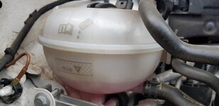

    hola a todos.
    Ayer me encontré dos gotas en el suelo donde suele estar el coche aparcado, al tocarlas me pareció liquido refrigerante, mire el vaso de expansión y mi sorpresa fue ver que el liquido esta por debajo del mínimo así que el lunes al taller haber que puede ser.
  7. Kalato
    Revisa los manguitos con el coche en frio seguramente puedas ver alguno q este resudado y por lo menos saber de donde viene la fuga
  8. Elmur
    Elmur Forero Experto
    A mí en dos ocasiones se me ha bajado el nivel casi al mínimo, la primera con menos de 500 km y fue abrir el tampón (en frío) y salió aire, volviendo a subir el nivel casi al max. sin echar nada. Y con 5.500 km he tenido que echarle un poco ya que me había bajado el nivel. Y en tu caso si esas manchas son de líquido, al taller sin pestañear, pero tampoco vendría mal verificar si te ha cogido aire, a más de uno le ha ocurrido.
  9. Notalles
    Notalles Forero Activo
    Ya he probado o del aire y nada se queda igual.

  11. V76
    V76 Forero Activo
    Si te ha pasado eso del aire al abrir, no sería mala idea cambiar el tapón del bote de expansión ya que tiene una "valvula" y se pueden obstruir o venir defectuosas y dar problemas:thumbsup:

  14. Lukas
    Es normal compi @Elmur hasta que todos los manguitos plásticos del sistema de refrigeración se ajustan a su tamaño normal con la temperatura y el nivel de refrigerantes se estabiliza. A mi me hicieron el rellenado de cortesía con menos de 5000Km y el nivel ahora con mas de 12000Km que tiene el vulkaniano no se ha movido ni un mm. Lo que si hay que estar pendiente es que no cambie el color del refrigerante, o se ponga un poco turbio ya que eso puede ser debido a un fallo de la EGR y como no se trate en tiempo puede acabar en una cara avería, sustitución de la EGR y limpieza del circuito de refrigeración con liquido G13 nuevo. Saludos.
    Es muy raro que falle la valvula de sobrepresión del vaso de expansion compi @V76 salvo que se haya obturado porque se ha mezclado con anticongelantes no recomendados para el vehículo, esa válvula actúa por presión como las de las ollas a presión (liberando el exceso de liquido refrigerante si lo hubiera) y si estuviese obturada (cosa poco probable), reventaría alguno de los manguitos que van a al radiador, y se indicaría rápidamente en el panel de instrumentos de nuestro vehículo.

  20. Notalles
    Yo lo lleve finalmente al taller y me rellenaron la botella de expansión, de momento no hay consumo pero seguiré observando.
    A mi nunca me había consumido nada y ahora tengo 36000km y bajo del mínimo.
