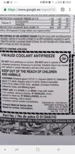

Compi @AtecaDSG , te envío el enlace de la hoja de seguridad del produccto en PDF, te la puedes descargar en español de https://cdn.partsfinder.bilsteingroup.com/pf-document/sdb38200_ES.PDF . Su composición química detallada la tienes en la sección 3.
Como veras en la sección 3 habla de etanodiol , glicerina y 3 3-Etilhexanoato de sodio, no aparece por ningun lado el etilenglicol por eso me mosqueo la composición cualitativa que da Kraff sobre su G13. La pregunta del millon es ¿realmente es G13?, a tenor de lo que pone en la etiqueta creo que NO :thumbsup: .

Pues me temo que el original tambien tiene etilenglicol, lo importante rs que cumpla la norma VW y la denominacion G13, son mas importantes las combinaciones de productos y proporciones para producir los efrctos exigidos y evitar los no deseados. Podeis verlo en las indicaciones de seguridad de un envase de G13 original VW, espero que se aprecie en la imagen, podeis comprobar que la referencia de la pieza es la original del producto de VW para el G13 en la distribucion americana. No se si aqui traera estas advertencias porque para esto los americanos son muy exigentes.
Pues no se que decirte respecto compi @Tatin , me extrañaría que fabricasen G13 diferentes para Europa y America, aunque a lo mejor si quien sabe, lo desconozco (Kraff es una marca americana). Precisamente cuando sacaron el G13 y se abandono el G12++ en Europa para los coches del grupo VAG fue la eliminación etilenglicol por glicerina como base en la fabricacion del mismo. Es curioso que lo hayas encontrado en la Web de amazon de Chile yo acabo de entrar en Amazon USA y tienen los mismos productos que aquí, sera que los "gringos" son menos exigentes que los chilenos :D:D. De hecho respecto al de Krafft que comentaba el compi @AtecaDSG en el propio articulo de Krafft pone que si lleva etilenglicol no recomienda mezclar con anticongelantes de otras tecnologías salvo G12++ (que llevaba etilenglicol) y el G13 (que no lo lleva :thumbsdown:) Cito parte del contenido del articulo.
