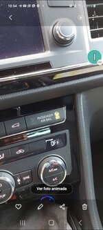

    Tengo una duda referente al PASSENGER AIR BAG. Al arrancar se enciende y se mantiene encendido durante un minuto que te da tiempo a rodar bastantes metros. Esto es normal por que no me había dado cuenta hasta hoy Screenshot_20200917-105424_Gallery.jpg
  19. Ajr
    Normal :thumbsup:
    A Chmadriles le gusta esto.
