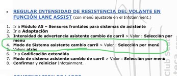

Buenas tardes compañeros, alguien con un MY19 me puede confirmar si en la mod de subir ventanillas con lluvia le funciona? He seguido y revisado todos los pasos varias veces y no me va. Aparece la opción activada en el infotainment y cuando cae agua barren los limpias ( en auto ) pero las ventanillas ni moverse.
También en la mod de regulador del lane assist en el infotainment sigo todos los pasos, pero en el paso 4 no me deja modificar nada, pone “función no disponible”. A todo esto al final me aparece en el menú desplegable del infotainment las opciones pero este paso 4 no puedo cambiarlo y no he conseguido que vibre al intentar cambiar de carril con el testigo de ángulo muerto encendido.
Alguien con este MY me pude confirmar que ha podido realizarlas.
Adjunto fotos.
Gracias cracks.

Y el lane assist no es el assistente de angulo muerto, sino el assistente de mantenimiento de carril cusndo vas circulando.
Adjunto fotos.
Gracias cracks.
La vibración del volante cuando vas ha cambiar de carril y detecta un vehículo en el ángulo muerto es de serie. Entiendo que la modificación es para poder regular la intensidad, pero vibrar te debería de vibras si tienen detección de ángulo muerto.
La vibración del volante va sujeta a tener el ángulo muerto, si no lo tienes, tan solo te guía por el carril pero no vibra. De ahí que mencione el testigo de ángulo muerto.
Gracias compañero igualmente.
Hola Daniel, por eso preguntaba, si alguien con MY 19 había realizado esta , ya que el apartado 4 me aparece como no disponible, sin embargo me aparecen los menús de elección de vibración y el de intensidad en pantalla.
