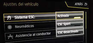

    Esta mod, sacada de los amigos de Vag-Com, añade nuevos modos para el ESC y el ASR en diferentes combinatorias según el modo de activación.
    La mod está parcialmente testeada (pues no he probado todas las combinatorias) y en principio funciona sin problemas.
    OPCIONES ADICIONALES DE ESC/ASR (EN EL MENÚ CAR)
    ¡Antes de proceder! Realizar backup del módulo 03 - Electrónica de los frenos
    Advertencia: Algunos usuarios reportan que esta mod puede causar problemas con la frenada de emergencia del Line Assist.
    1. Accedemos al módulo 03 - Electrónica de los frenos
    2. Vamos a Codificación -> Modo Bytes
    3. Nos desplazamos al Byte 29
    4. Esta Mod consiste en modificar los bits 0, 1 y 2 del Byte 29, en función de los cuales tendremos unas u otras opciones visibles
    5. (En el Ateca, por defecto, vendrán activos los bits 0 y 1, y desactivado el 2. Esto muestra las opciones que el Ateca trae por defecto).
    6. Las otras posibilidades son las siguientes (SOLO SE INDICAN LOS BITS ACTIVOS ENTRE EL 0, 1 Y 2 DEL BYTE 29. SI NO SE MENCIONA, ESTÁN INACTIVOS):
    • Bit 1 activo: Muestra................. ACTIVADO / ASR DESACTIVADO
    • Bit 2 activo: Muestra ................ ACTIVADO / ESC DESACTIVADO
    • Bits 1 y 2 activos: Muestra........ ACTIVADO / ESC SPORT / ESC DESACTIVADO
    • Bits 0 y 3 activos: Muestra........ ACTIVADO / ESC SPORT / ASR DESACTIVADO
    • Bits 0, 1 y 2 activos: Muestra.... ACTIVADO / ESC DESACTIVADO/ ASR DESACTIVADO
    • Tened en cuenta que una vez grabemos el cambio, deberemos apagar y volver a encender el contacto para poder ver el cambio aplicado (con lo que podremos perder la vinculación Bluetooth con el OBDLeven).
    • Imagen ilustrativa de la opción que yo he activado:
    Agradecimientos a @Jesús por publicar el procedimiento en el hilo de VAG-COM y a @eugin y @Marcgr7 por ayudarme a testearlo.
    Última edición: 8 Feb 2018
