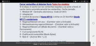

Con el tema a vueltas de hacer funcionar el cierre de ventanillas con lluvia. Alguien sabe que es el RLHS. Es quitado drl foro del Leon.

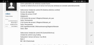

Si lo publico es por algo. Ya he buscado en este foro pero sin encontrar solución.
La codificación que dan aquí es para modelos MY16 y quizas MY17. Ya que los modelos MY18 ya no disponen de "Control de Acceso 2" en el módulo 09. Por lo tanto no hay explicación del proceso correcta para todos los modelos.
Aparte el subsistema RLS que menciona tampoco está presente tal cual.
En el enlace que te han puesto viene explicado que en los MY18 (creo que desde la semana 45) han cambiado el sensor (RLHS) y se puede hacer cerrar las ventanas con agua, no así el techo.
Si te corrijo es por ayudarte, quizás este tema tampoco lo has visto y se trata el problema que dices evidentemente al final del hilo dado que inicia en 2016 con MY17.
Hay algo más de info
Cierre automático por lluvia de ventanillas y techo
