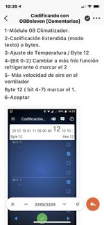

Muy buenas a todos. Con el calor que hace estos dias por Tenerife me puse a indagar en el tema. He leido por ahì que con el vagcom se puede establecer la región de nuestro vehículo como zona desertica con lo cual el clima enfriara más. He intentado hacerlo con el OBDeleven pero no se interpretarlo bien.
No se si el valor 0001 seria activando el bit 7 y dejando en 0 el 6, 5 y 4. O al revès. Activando el 4 y el resto a 0.
Que opinais?

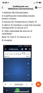

La codificación es esta si, pero está mal explicada, dónde dices marcar el el bit 2 realmente en la foto está marcado el 1, y ese bit es el que marca la velocidad del ventilador, y el bit 4 es el que cambia a países calurosos. Se puede comprobar aquíVer el archivo adjunto 32234 solo por aclarar las cosas
Entonces donde pone bite 12 (bit 4-7) en lugar del marcar el 1, hay que marcar el 4?
A mí me aparecía en modo texto, no en modo bytes. En modo texto era más fácil. No lo tengo a mano para comprobarlo ni hacer copias de pantalla.
Si te fijas aparecen en 2 bloques 1 al 2 y 4 al 7.Entonces donde pone bite 12 (bit 4-7) en lugar del marcar el 1, hay que marcar el 4?
Del primer bloque el segundo, del segundo bloque el primero.
En bits serían el 2 y el 4 sin fijarse en la partición

Hay que acostumbrarse en codificaciones a llamar las cosas por su nombre....empieza en el bit 0 y acaba en el 7, cuenta empezando desde 0 y cuáles estan marcados?Entonces donde pone bite 12 (bit 4-7) en lugar del marcar el 1, hay que marcar el 4?
Si, la copia de la pantalla es la correcta, si lo has hecho igual ya está bien.Entonces la copia de pantalla es correcta no? Porque así es como la he puesto yo.
