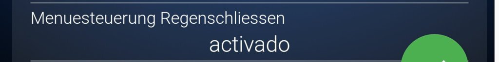

Me he leido el tema de procesos verificados y no he encontrado nada. Hoy cambiando un valor del Submenu ZV Konfot en Adaptación de Centralita Electrónica 09. El que aparece en la foto adjunta e activado en el menu el cierre automàtico en caso de lluvia.
