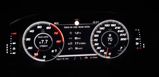

Si. Yo lo llevo hecho desde el fin de semana.
Variante 3 son los 300 km/h
    53 KB · Visitas: 29
Yo he probado las variantes 1 2 y 3 por qué las demás no hacen nada al activarse..
La 1 es hasta 260, el 2 hasta 280 y el 3 a 300.
Pero es una pena un cuadro digital tan bonito y que no suba nada la aguja....no?
Cuando vaya a Alemania subirá, si he visto 1.4 TSI a 212 km/h, este llega a 250km/h de sobras.

Se ve perfectamente la aguja, aparte que también lo indica con números en la misma esfera.
