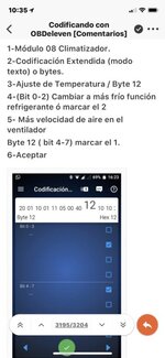

Una pregunta, he visto en el foro una mod que hace que el A/A sea más frío, creo que para países donde hace bastante calor. Está verificada dicha mod?IMG_9961.jpg
Lo que hemos hablado aquí de la mod del aire acondicionado por lo menos a mí me funciona, y estos dias de calor vaya si se nota, pero claro, no me vengáis preguntando si durará menos o más ....no lo sé, está claro que sí sí trabaja más, su vida a largo tiempo no será la misma...
Creo que hemos hablado del tema en este mismo hilo compi @Maki Codificando con OBDeleven [Comentarios] y el procedimiento que se ha mostrado en el foro si que está verificado el de otro foro no te lo puedo asegurar. Saludos ;););).
Yo he intentado hacer esta mod, pero no me sale el byte 12.
Solo la opción de poner en más frío y listo, nada de los bytes como decís por aquí...
Yo no he hecho el mod puesto que aunque este verano tenemos calorcete en Cantabria como viene de serie me sobra A/C. El mod ha sido probado por @Handyman con el OBD11 y por @Butanex con VAG-COM y si a ellos les aparece el Byte 12 pues yo me lo creo :thumbsup::thumbsup:. Lo único comentar que sus ATECAS son MY17, el tuyo ¿que versión es?, por que igual ahí radica la diferencia de qu a tí no te aparezca ese Byte. Saludos ;););).

Yo he hecho el mod y funcionando.. el frío se nota mucho, el aire es un poquito más pero se agradece..
El mod lo que hace es que el aire salga más frío. No influye en la regulación del caudal de aire, o si se para más o menos el compresor. Es más, si sale más frío, más rápido disminuirá la temperatura del habitáculo, antes conseguirá igualarse a la temperatura seleccionada y antes entrará en funcionamiento el start&stop, que es lo que desconecta el compresor. Con motor en marcha, el compresor siempre funciona.
Pues yo he intentado hacerla pero no me salen los pasos igual que como han dicho los compañeros.
No puedo cambiar los bytes.
