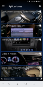

Entre en hmi pero dentro no deja modificar nada. Otra cosa saves si es posible alguna mod efectiva que permita ver videos youtube en ls pantalla mientras se conduce? Es para instalarlo para las vacaciones. Que mi hijo vaya viendo vídeos .

Osea si tengo un movil mirror link . Hago la mod mediante obdeleven podria ver videos en mi unidad??
Tu tienws los pasos a seguir para hacerlo? Teblo agradeceria
Se hace a través de las aplicaciones de OBDeleven, se llama MirrorLink in motion.
