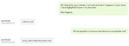

    Estoy hablando con la tienda china a ver si adapta la cámara que ya tienen hecha, ya le he explicado que choca con el parabrisas y que deberia reducir el angulo para que encaje.
    A ver que me cuentan, le he lanzado la caña a los dos fabricantes y al menos el de BigBigRoad ya me ha contestado para que le de mas datos.
    Son estas dos:
    € 54.6 24% de DESCUENTO|SINOSMART Novatek 96658 Wifi Cámara DVR para Volkswagen Magotan 2017 modelo Deluxe Control App SONY IMX323 en DVR/cámara de La rociada de Coches y motos en AliExpress.com | Alibaba Group
    € 62.11 17% de DESCUENTO|BigBigRoad coche Wifi DVR grabador de vídeo dash cam cámara para Volkswagen Magotan Teramont Touran Tiguan 2017 2018 versión alta en DVR/cámara de La rociada de Coches y motos en AliExpress.com | Alibaba Group
    A ver si se prestan a revisar el cajetín y lo adaptan.

    El chino de BigBigRoad me está dando largas, y parecía interesado.
    Ya veremos el de Sinosmart que dice que me contesta cuando pase el año nuevo chino...
    No parecen estar por la labor de hacer algo compatible para nosotros, y eso que vale para Karoq y Tiguan MkII también. No lo entiendo. Tienen para todo menos para nosotros.
    Edito, ya veremos si hay suerte, son parcos en palabras, igual para el 2020 :D:
