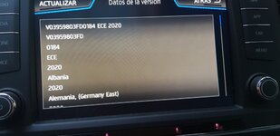

Actualizado navegador plus desde 177 a 184, desde el menú del navegador, ajustes, datos de versión, actualizar. Con un pendrive. Datos firm. Hard H55 Soft 1338 Ver el archivo adjunto 48652 P.D. Es normal que no pueda ver los archivos adjuntos? Ni habiéndolo subido yo? La verdad es que no tiene mucho sentido, será más peligroso dejar subir archivos que verlos, no?

Esta es mi versión...ya tiene los 3 años,lo probé de todas las maneras y nada. Ver el archivo adjunto 48750
