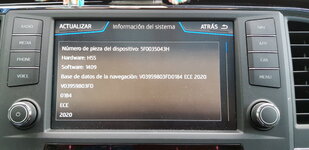

    Version del software,por favor.

    @f4Lk0n Se ve en la foto, es la 184
  6. engobel
    engobel Forero Activo
    Esa es la versión del mapa...
  7. f4Lk0n
    f4Lk0n Forero Novato
    Eso mismo,es la versión del mapa...yo quiero saber la del software o hardware de la unidad.

    @f4Lk0n te paso la foto para que veas software o hardware de la unidad.
    A f4Lk0n le gusta esto.
  11. f4Lk0n
    Gracias! Puedo saber de que año es tu coche? ya que llevas el mismo navegador que yo,pero tanto el Hardware (H55)x(H50) como el software (1409)x(0674) son muy diferentes!
    Repasando post..parece que el Hardware H55 no tiene problemas al instalar la 184...
