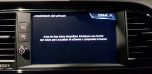

    Yo tengo el mismo problema en un Leon. No consigo actualizar a la versión 184, no se porqué. En el foro del Leon varias personas tienen este problema. Yo he formateado la tarjeta en diferentes formatos y nada. He probado en las dos ranuras y con un USB y nada.
    Al enchufar me dice que tiene datos para actualizar y cuando le doy a actualizar me salta este error

    Hola @volkov si descartamos que el fichero descargado no esté corrupto, y que esté copiado correctamente a la SD, ¿de cuando es tu unidad? ¿te habrá cumplido el mapcare? ¿está de origen o hackeada?
    Si lo quieres comprobar, el valor de md5 generado con el comando md5sum de linux para el mapa v184 es 53252e0b2d39b05275e8e01c31276c1a
    Y ya como última opción, te quedaría esperar a que SEAT publique en su web el último mapa (a fecha de hoy aún está la v176) a ver si han personalizado algo y para algunas unidades dejan de valer los mapas de VW y sí sólo los de SEAT. No tengo ninguna información al respecto, sólo es algo que se ocurre como origen del problema...

    Yo me descargue la 184 de hace unos días y probé de todas las maneras (En dos Pendrive diferentes con varios formatos NTS.Fat32 y también con dos tarjetas con varios formatos también y no me funciono) Supongo que por el MapCare ya que hace nada mi coche cumplió 3 años...una pena.

    Tengo un Navi Plus con año y medio y estoy teniendo el mismo problema: Con la versión 184 reconoce que hay una actualización pero después no la encuentra. Analizando los ficheros de esta versión y los de la 177 que llevo funcionando he visto que, tanto en la carpeta Mib1 como en la Mib 2 de la V177 hay un fichero Metainfo2.txt de 50Kb y 100Kb (más o menos) con la descripción "for the Software Update of Audi components", mientras que en las carpetas Mb1 y Mb2 de la V184 no aparecen. ¿Podéis comprobar si en los casos en los que habéis conseguido instalar tenéis esos ficheros?
