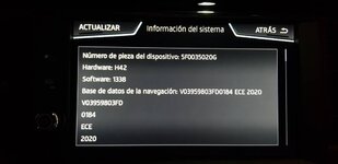

Al final lo he conseguido en un León. Tengo la 184.
Para actualizar, informé del problema a la persona que me puso la unidad cuando cambié el virtual cockpit y me dijo que lo miraba.
Me llamó la semana pasada y me dijo que ya tenía solución, que le enviara la unidad. La desmonté el pasado viernes, se la envié y la recibí el martes (muy eficiente el tío, con las fechas en las que estabamos), entre fiestas y lios la he instalado hoy y funciona e indica que los mapas son la versión 184.
Me comentó que actualizó el firm sin cambiar de versión y luego actualizó los mapas.
Adjunto foto con la versión y espero que con las siguientes actualizaciones lo pueda hacer yo!
