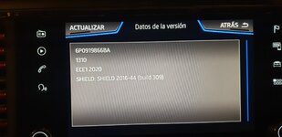

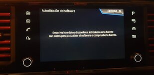

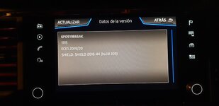

    Buenos días grupo, ayer me puse a actualizar el mapa de mi navegador, descargue la 1310 de seat, hice el backup de mi SD oficial del mapa, no formatie la SD oficial, luego metí la actualización en la SD (carpeta llamada map), fui a el coche metí SD, encendí y fui a los ajustes del mapa para actualizar pero en versión ya me salia la 1310 sin darle yo a actualizar, luego cuando le daba actualizar me da error.
    Les recuerdo que no tenía la última actualización, es así como se actualiza o estoy h algo mal, igual me pasa con radares y pois. 20191108_061540.jpg 20191108_061410.jpg 20191106_192135.jpg

    No hace falta darle a actualizar, ya has actualizado tú los mapas en la sd, el navegador no almacena los mapas, los lee de la sd.

    1. yo solo borro el contenido,antes habiendo hecho copia del original.
    2. No tienes que darle a actualizar, te repito, el infotaiment lee los mapas directamente de la sd cuando lo estas usando.

    A parte de lo contestado por giro(que tiene toda la razón) , los mapas y radares no van en los mapas, es un tema totalmente aparte, se hace con POIS, esta el hilo en este subforo.
    Y no nunca hay que darle a actualizar para actualizar los mapas, no entiendo como dices que siempre lo haces cuando es la primera vez que actualizas. Los mapas los lee directsmente de la SD, no hay que darle a nada.

    Acabo de actualizar y al mirar la versión sale que tengo la 1310.
    Por gusto he dado a actualizar y me sale este mensaje.
    ¿Alguien sabe por qué?
    Gracias.
  10. Skynet137
    Skynet137 Forero Habitual
    Han respondido a lo mismo en el mensaje anterior.
