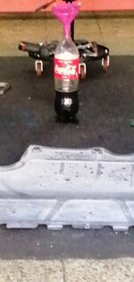

    Hola a todos,bueno compañeros deciros que despues de cambiar el aceite de la caja y poner el aditivo,el cambio a sido a mejor e notado mucha mejoria respecto a como estaba la verdad,entre el a C3juste de la caja que me hicieron y el cambio hoy del aceite de la misma mas el aditivo estoy satisfecho con el cambio que ha dado mi caja,asi que desde aqui animo a que todo aquel que tenga problemas con la caja lo haga no es muy costoso economicamente y la mejora es importante por lo menos en mi caso.He guardado el aceite de la caja al quitarlo para ver si habia particulas de la friccion,vamos si habia alguna virutailla y demas no ha aparecido nada a salido limpio en ese aspecto, lo que si me a sorprendido a sido el color del aceite que para tener 44000kms parecia cafe solo de lo negro que ha salido,aqui os dejo una foto para que veais.

    Ese
    Aceite esta quemado y pra nada es normal con esos km,
    Ami me salio igual con 45000 y con alguna virutilla de los sincronismos, lo cual derivo en cambio de caja de cambios.
    Te recomendaria q ese aceite le filtraras para asegurate 100x100 q no hay viruta, ya q una de dos, o el aceite estaba defectuoso o dentro de la caja hay un problema que hace que se recaliente el aceite y se quema.
    Seguramente solo con que mande a seat el color del aceite ya deberian mirar mas en profundidad
    En mi caso, fue por cuenta mia lo de cambiarlo y gracias a eso aparecio el pastel, por q en el conce ya sabemos su frase favorita, eso es normal....

    Lo he cambiado yo bajo mi responsabilidad, en la casa no querían saber nada.El aceite ya lo he mirado y ya lo he tirado, pero con el color he flipado yo y hasta los mecánicos que me lo han echo, iré a la casa con la foto haber que pasa, no creo que me cambien como a ti la caja pero por probar el no ya llevo,muchas gracias @Kalato por tu ayuda y consejos, si me la cambian colaria poner dsg pagando yo la diferencia jajajaja

    Ya ya, igual q yo, y fui con el aceite y les dije ale! Mira ver si esto es normal.
    Y ya hay enviaron fotos y demas para autorizar el cambio de caja
