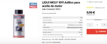

    No curará del todo pero la mejora es considerable, en caliente sacas toda la Valvulina y añade Liqui Moly NOTARÁS mucha mejoría, tanto si lo añades al actual aceite como si aprovechas y lo cambias todo cuestión de €€ que quieras gastar lo hay de 20gr pero es muy poco la cantidad es este de 50gr

    yo insisto que a mi me fue muy bien con el Liqui moly para cajas de cambio, note mucho mejor esos escalones entre la primera y la segunda
    No vendo Liqui moli ni conozco a nadie que lo haga, solo digo lo que fue mi caso, muchísima mejoría, realmente es bisulfuro de molideno que actúa como antricción, y por lo que sea funciona mejor los sincronismos y los propios piñones.
    Lo hay liquido que siempre lo puedes añadir
