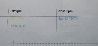

    20190823_150841.jpg esto es todo!
    A Bichobio, Rhb251280bcn y Palaz les gusta esto.

  19. the_bestt
    the_bestt Forero Experto
    Canarias
    Has visto la gráfica antes de la repro los Nm que da en banco de potencia? Muy cercano a los 300 Nm no se de donde sacas eso de que el 1.4 tsi da 200 Nm.
    Un saludo!
