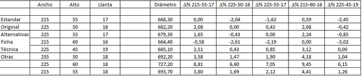

  20. litololo
    litololo Forero Experto
    Barrio de Simancas, Madrid.
    En realidad la medida, 215/55-17 en la ficha técnica de mi ateca es la medida estándar, con 215/55-18 estaría fuera del margen del 3% aunque efectivamente ganarías confort si tu objetivo no es ir haciendo rallies.
    A raíz de lo que dices he hecho una hoja de cálculo en la que se ve los incrementos en porcentaje de los diámetros de todas las medidas que vienen en mi ficha técnica, os pongo los resultados.:confused:
    Edito la tabla con las medidas correctas.
