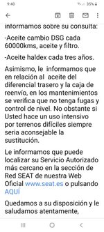

    Hola, como tengo el mantenimiento pagado los primeros 4 años, pregunté en el taller que cambiaban en la revisión del Haldex. Tenía la inspección de los 3 años, a finales del año pasado, y no me supieron dar explicación a lo que aquí había leído. Que si se debe cambiar el del diferencial pero no el del Haldex, que si es a X kms, etc. Como tengo el libro de mantenimiento e indica claramente que a los 3 años me deben cambiar el líquido de frenos y el del sistema Haldex, escribí a Atencion al cliente para preguntar específicamente el mantenimiento del Haldex. Su contestación, por escrito como les dije, fue que a los 3 años y/ó X kms , se cambia el aceite del Haldex. Que el del diferencial del sistema se comprueba que no tenga fugas y que sólo se cambia si ha tenido mucho uso por terrenos más complicados, lo que me parece coherente. Lo que se calienta y sufre de verdad, en teoría es el Haldex y no el diferencial, no es un TT, que funciona diferente. Luego fui al taller con el mail de Seat y es lo que me cambiaron y gratis, aunque aducían que por kms no le tocaba, yo insistí que si por tiempo y que lo tenía pagado, además de indicarlo la marca. Lo he usado bastante en asfalto nevado con el bloqueo, aparte de lo que él sólo se pueda conectar en conducción normal, pero nunca fuera de asfalto. Y pienso cambiar el del diferencial cada bastante más tiempo. Por si a alguien le puede servir. Saludos.
