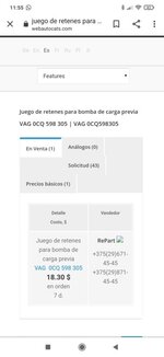

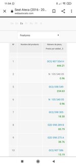

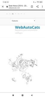

    Buenos días, pronto le haré el cambio de aceite del haldex al Ateca y desmontare la bomba para ver su estado, limpiarla y cambiarle las juntas toricas. Mi duda es acerca de estas últimas que hoy he ido a un servicio Seat, le he pedido si me las pueden pedir pero al darle la referencia me dice que a él no le aparece nada como tal, igual y he mirado yo mal. El chico del taller estaba haciendo un curso y no me ha podido atender del todo bien.Imagino que no habrá problema en que me las traigan, no?? Os dejo fotos sobre lo que averigüe por si algún compañero me puede ayudar. Un saludo. Screenshot_2021-01-20-11-52-17-405_com.android.chrome.jpg Screenshot_2021-01-20-11-54-01-695_com.android.chrome.jpg Screenshot_2021-01-20-11-55-24-444_com.android.chrome.jpg
    A yeyutus le gusta esto.

    En mi caso no desmontaron la bomba se limitaron a cambiar el aceite que salió nuevo como a estrenar, aunque visto luego lo tupido el filtro de la bomba del compañero, para el próximo cambio si o sí, lo desmontan y lo limpian o si lo hago yo lo mismo, por si acaso es bueno tener esas juntas tóricas que indican, porque si te rompe por un casual, no podrías circular sin ellas....aunque me imagino que estén tan nuevas que si usas las mismas, la pieza no se entere y no tenga ni fuga alguna por ahí...lo verías al momento. y a una mala del todo, puedes ir con la junta tórica vieja a donde vendan juntas tóricas (normalmente las casas de rodamientos suelen tener todas surtidas de calibres y tamaños) y puedas comprar una muchíiiisimo más barata que al fabricante. Si haces el cambio tú, agradecidísimo, si la mides con un calibre tanto en el ancho como en circunferencia y nos lo pones por aquí....y así tomamos nota de futuro.
